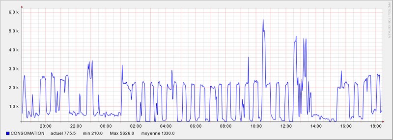

Deux modules en basic tournent en permanence, ils me permettent de garder chaque jour un historique graphique ainsi que des fichiers log de ma consommation.

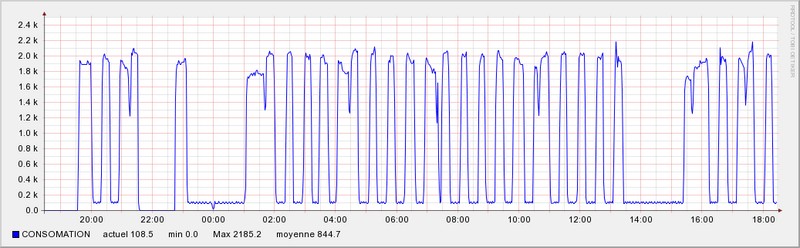

Un module est destiné au compteur général, l'autre affecté au sous compteur de la pompe à chaleur.

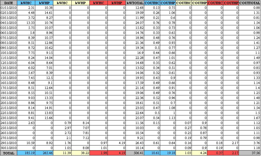

Chaque soir à minuit le petit programme en basic calcule la consommation, trace ces courbes historiques et remplit divers fichiers log pour mes statistiques, le tout par mesure de prudence est envoyé sur le net sur une page perso.
Cliquer sur l'image pour l'agrandir --->
Le compteur général
Le compteur PAC
