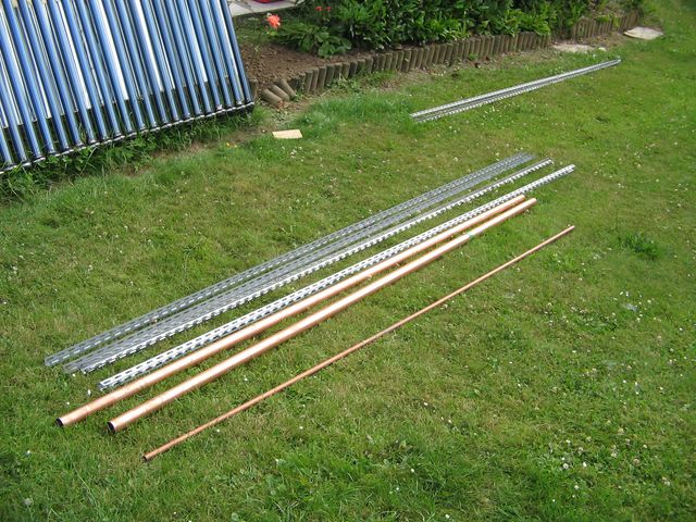

Une tôle d'aluminium pour façonner le coffre du collecteur: aluminium 10 dixièmes.
Quelques tôles d'imprimeur en 2 dixièmes, réchapées de la construction du capteur plan elles serviront à la confection des réflecteurs.
Des tubes, des tubes et encore des tubes...
Et puis du tube de cuivre de 40 millimètres de diamètre pour le collecteur. Des tubes cuivre de 16 millimètres pour recevoir les bulbes des caloducs et du chemin de câble pour construire l'ossature représentent la matière première principale....YAPUKA
Au fond le capteur qui va me servir de modèle.
