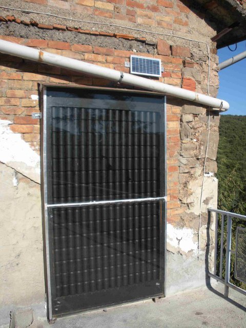

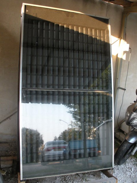

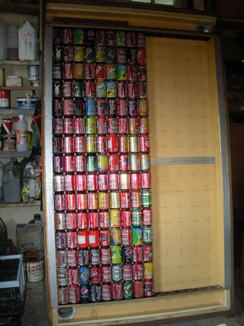

Classique effet de serre: Cadre caisson en bois; absorbeur en
canettes alu, ouvrées et collées au Mastic HT noir; collecteur
bois/tôle alu; entrée/sortie D:100mm; isolation fond et cotés 40mm
Stirodur; peinture noir mat HT; vitrage de récup 5mm sécurit;
bordures cornières alu 20x20mm.
Simple, efficace et provisoirement définitif, 45kg ; 2,10 x 1,20m
Prix : 50 € env; Installé sur façade S-O avec ventilateur de PC sur
capteur photovoltaïque de 5watts... du soleil ==> ça tourne !
Trappe supérieure pour évacuation estivale.

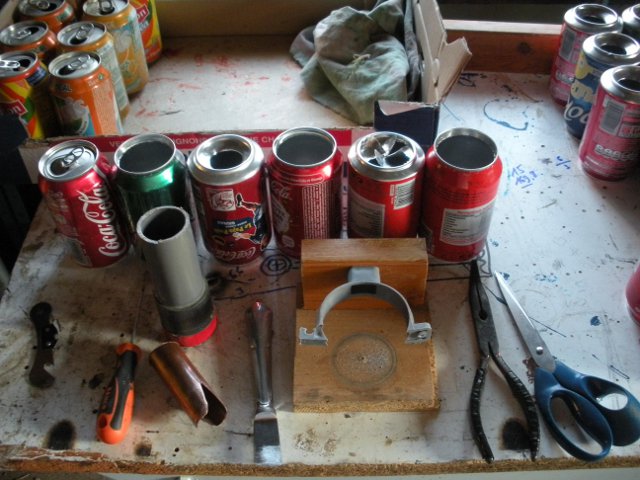

Les outils
Le travail

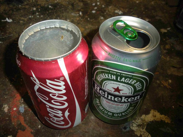

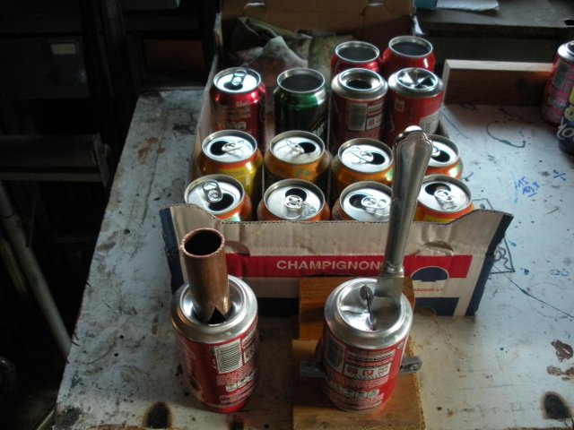

La découpe ouvre boite sur le haut, puis sur le bas.

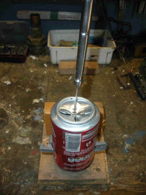

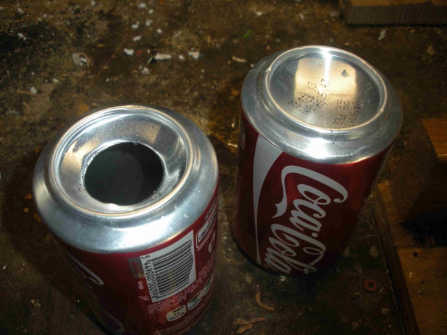

J'ai voulu (à tord) pousser la plaisanterie jusqu'à préparer deux types de boites, moitié/ moitié:
une percée à 22mm à l'emporte pièce en la calant sur un PVC adapté
![](5.jpg)

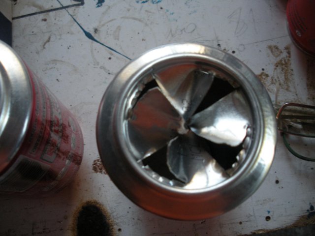

une autre découpée en étoile pour créer une spirale d'air montant... boff.
![](7.jpg)

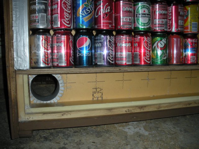

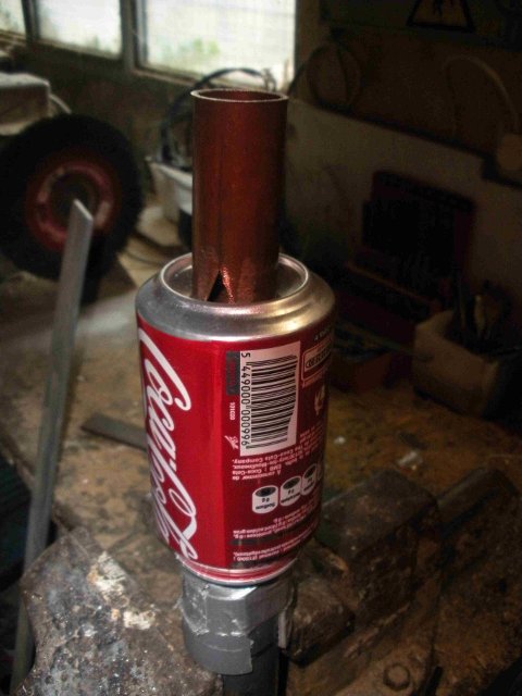

Empilage de 15 canettes par collage au mastic haute température et maintient sur guide équerre obtenu avec 2 planches droites:
Pose sur les collecteurs haut et bas avant peinture et vitrage.

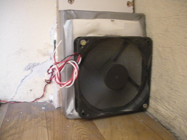

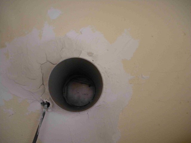

Plaqué au mur exposé Sud, à la verticale
et soufflant directement dans la pièce, commandé au soleil par panneau
Photovoltaïque et ventilateur de Pc en 120mmm
![](12.jpg)
Conclusion: Du boulot pour préparer les 240 canettes mais satisfait du résultat thermique.
Je gagne de 4 à 6°C dans la pièce en octobre. D'autres mesures sont en cours.
Question tarif, tout en récup: canettes, bois, verre, ventilateur,
etc. Acheté: la peinture noire mat, le mastic Haute température, le
capteur PV, le joint vitre et la quincaillerie... 50€ !
