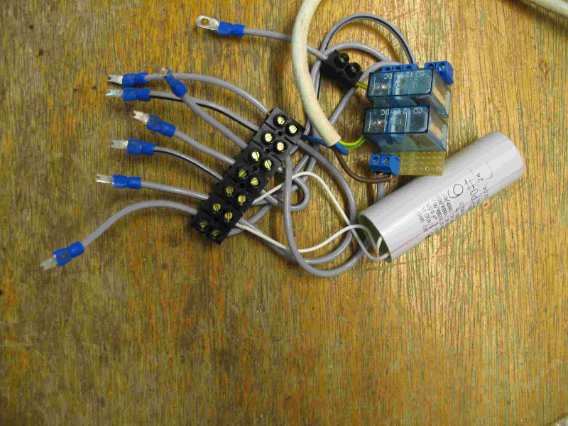

L'ensemble est commandé par une électronique construite autour d'un
micro-contrôleur ATMEGA 324. Je ne détaille pas ici cette électronique
car elle n'est pas dans un état de finalisation qui me permet de
l'expliquer complètement et il lui manque à présent quelques
fonctionnalités basiques. Mon projet pour la prochaine étape de ce
chantier est de remplacer cette électronique par un ou plusieurs
modules ARDUINO qui offrent des fonctionnalités équivalentes et des
fonctionnalités supplémentaires qui seront bien utiles pour finir.

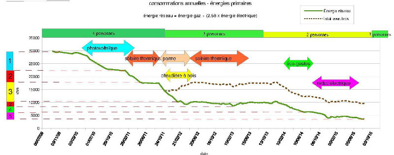

Les bilans

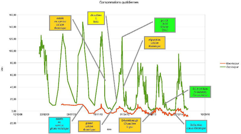

J'ai fait des relevés des compteurs de façon hebdomadaire à partir de
janvier 2011, auparavant, ce sont des relevés mensuels. Les
consommations quotidiennes sont donc des moyennes sur une semaine. La
consommation d'électricité est en fait la différence entre
l'électricité consommée et l'électricité vendue.
Les principaux évènements ont été indiqués sur le graphique.
La courbe verte représente la consommation d'énergie sur 365 jours
glissants d'après les relevés des compteurs. Pour convertir l'énergie
en « équivalent pétrole », l'énergie électrique est
multipliée par 2,58. La courbe représente la somme des énergies,
l'achat de gaz et d'électricité sont additionnés, la vente
d'électricité est soustraite. En pointillé, on ajoute une estimation de
l'énergie supplémentaire apportée par le bois (1500kwh/stère).

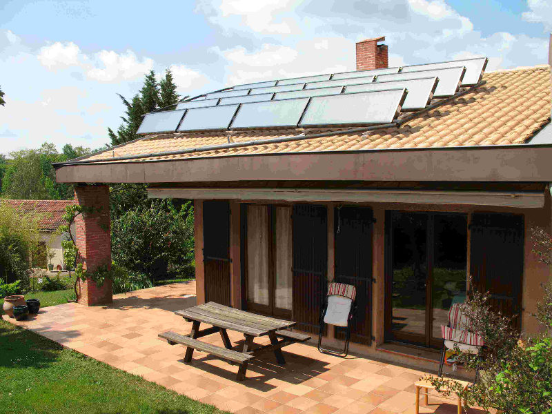

On constate que l'installation photo-voltaïque permet une production de
8000kwhep (équivalent pétrole), zone 1. L'installation de chauffage
solaire environ 6000Kwh, zone 2 (rouge), et que la chaudière à bois a
un rendement équivalent à la chaudière à gaz car la chaleur apportée
par le bois compense celle économisée sur le gaz, zone 3 (jaune). Le
gain en zone 4, un peu plus de 2000kwh, est lié à plusieurs
causes : désembouage de la chaudière à gaz, introduction de l'eau
tiède (45°C) pour les salles de bain, départ d'une personne de la
maison. Enfin les économies d'électricité, en zone 5 (violette)
apportent 2250kwh.

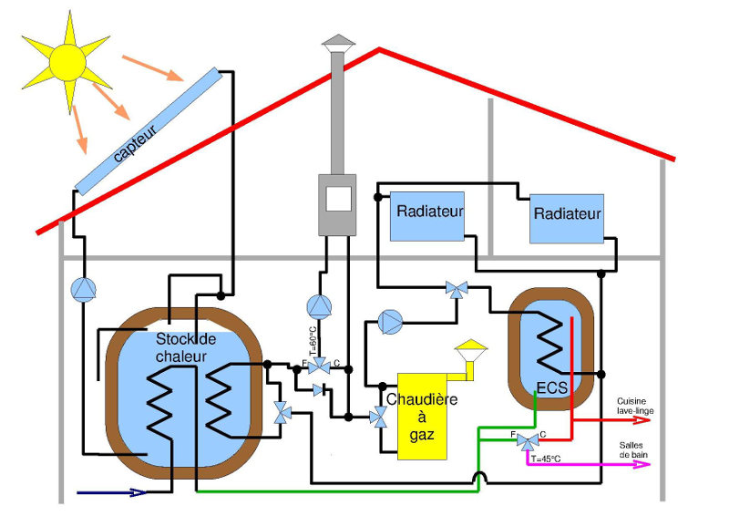

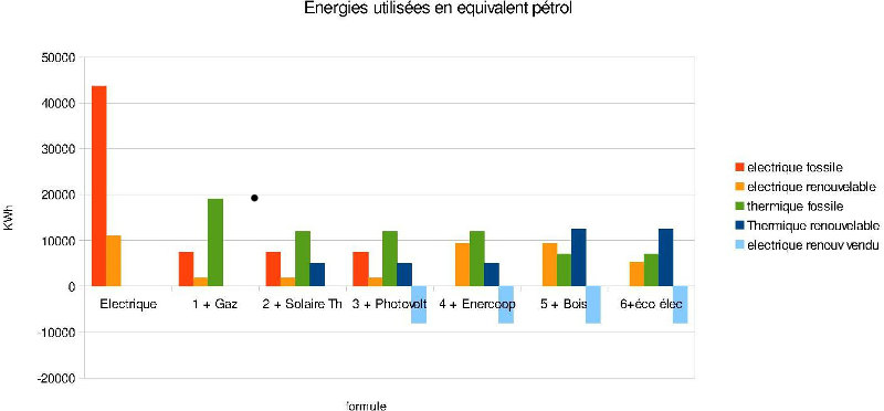

Ce diagramme représente l'origine des énergies consommées ou produites en un an pour la situation à chaque étape du projet.
Pour comparer en équivalent pétrole, la consommation sous forme électrique est multipliée par 2,58.
Etape 1 : équipement tout électrique. Le mix EDF implique une
forte consommation d'énergie fossile principalement nucléaire.
Etape 2 : l'usage du gaz permet une forte réduction de la consommation électrique
Etape 3 : la chaudière solaire permet la diminution de la consommation de gaz
Etape 4 : la production d'électricité photovoltaïque vient compenser une partie des consommations
Etape 5 : le changement de fournisseur d'électricité (Enercoop)
permet de ne plus recourir à de l'électricité d'origine fossile.

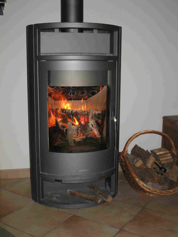

Etape 6 : l'utilisation du bois pour le chauffage permet de limiter la
consommation de gaz. La consommation de gaz est compensée par la
production d'électricité photovoltaïque permettant de ramener le bilan
carbone à zéro. Si on met à part la consommation domestique
(électroménager) la maison (chauffage, ECS et ventilation) rend au
réseau (barre bleu clair) l'énergie qu'elle lui soutire (barre verte et
une partie de la barre jaune).
Etape 7 : réduction des consommations électriques domestiques.

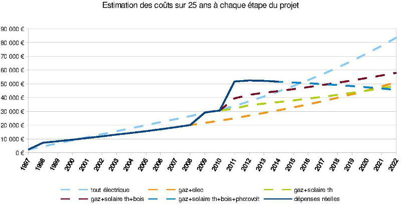

Dans ce diagramme de bilan financier, la courbe continue représente les
dépenses cumulées réelles. Les pointillés sont des extrapolations des
dépenses qui auraient été réalisées si les investissements n'avaient
pas été effectués.
Le bilan tient compte des investissements, des dépenses d'énergies,
abonnements compris, et des dépenses d'entretien (sauf remplacement
prévisible de la chaudière à gaz, mais elle tient bon pour l'instant).
Les prévisions supposent une augmentation du prix de l'énergie de
6%/an. Le tarif de l'électricité est le tarif réglementé jusqu'en 2010,
celui d'Enercoop à partir de 2011.
Les économies réalisées grâce au chauffage au gaz ont permis de
financer l'investissement du chauffage solaire. Le faible coût de ce
dernier vient de l'auto-construction.
Les conditions très avantageuses d'un contrat de vente d'électricité
d'origine photovoltaïque signé en décembre 2009 permettent
l'amortissement de l'installation sur 7 ans.
L'investissement du chauffage au bois ne s'amortit pas par rapport au
gaz qu'il permet d'économiser. Cependant, il apporte beaucoup de
confort dans la salle de séjour.
Même si motivé pour d'autres raisons, le projet a un bilan financier pas trop mauvais.
