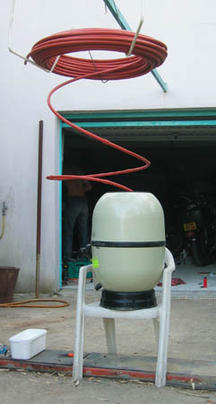

Voici une petite réalisation que j'ai faite en avril dernier et qui fonctionne fort bien puisque ma piscine d'environ 55 m3 a pris deux degrés le premier jour de mise en service.

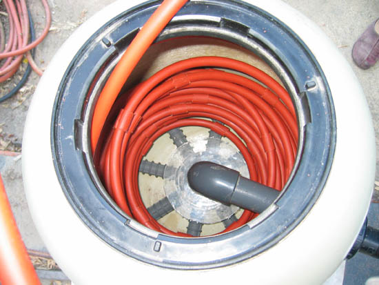

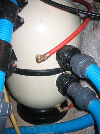

J'ai trouvé d'occasion un petit corps de filtre à sable dans lequel j'ai réussi à enrouler 70 mètres de P.E.R. diam 16mm sur le quel j'ai clipsé à intervalle régulier des petits morceaux de P.E.R. diam 20mm afin que les spires ne se touchent pas et que l'eau puisse s'écouler librement entre elles. Pour obliger l'eau à passer sur les côtés, j'ai ajouté au centre deux disques en polycarbonate qui font chicane. Ayant un traitement au sel de l'eau, il n'y a aucun souci de corrosion le tout étant en plastique (et laiton pour les raccords).
