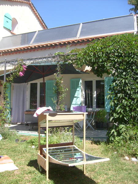

amet.solaire chez free.fr12 heures de travail pour venir à bout de la construction de ce cuiseur solaire.
Suite à une rencontre fructueuse, j'avais acheté en 1994 le livre "construisez votre cuisinière solaire" aux éditions Silence 9 rue dumenge lyon 69004 en me disant: aux prochaines vacances d'été je l'attaque !
J'ai mis 15 ans avant de m'y mettre, honte sur moi.Ce cuiseur solaire parabolique dans un seul axe est très efficace car il concentre sur une ligne et non pas sur un point.
Tout en récup sauf les miroirs ( 15 zeuros).
Réalisation:
Sur le plan d'origine , les roulettes sont trop petites, je les ai remplacées par des roues de 120mm,
La structure était en 22 * 38, j'ai pris du 20 * 20 associé a un isolant d'ep 20 : simplicitéUn conseil: commencer par réaliser le sous-ensemble parabole, ensuite passer au bas de la table (adaptation parabole et nouvelles roues)
puis la table, puis la boite.

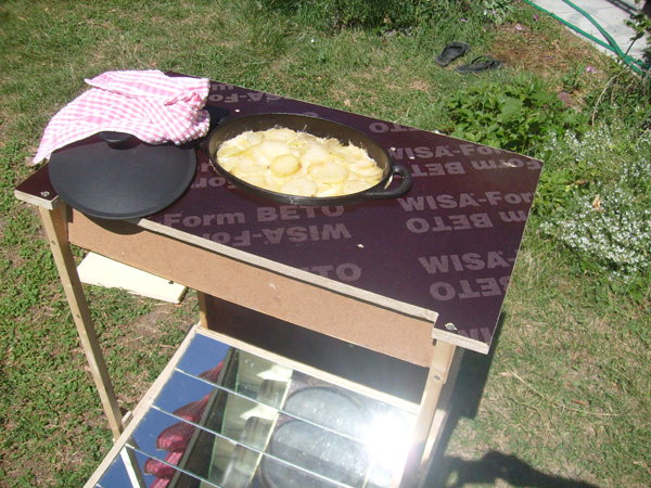

Test:
Il faut réorienter le four toutes les 20/30 mn environ
premier jour un gratin dauphinois pour 8 personnes, 3h1/2 plus tard c'est cuit:![]()
et en plus c'est excellent !Vous n'y croyez pas ? (avi, mettre le son à fond)

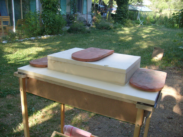

Amélioration:
Très vite je me suis rendu compte que la table était très chaude, j'ai aussitôt confectionné une boite supérieure isolante qui a augmenté considérablement la performance (sans cela on mangeait à 14 H ...):![]()
