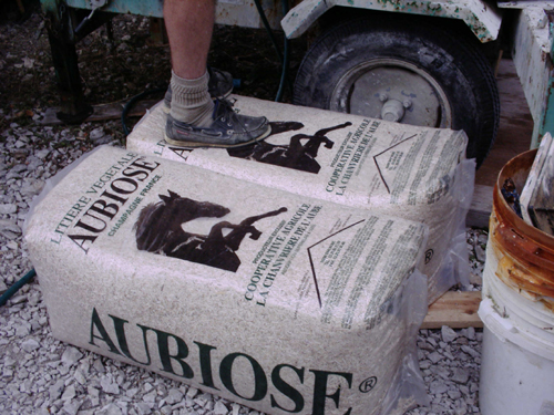

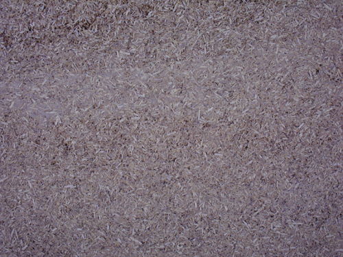

Le chanvre utilisé est de la chénevotte (lambda 0.048 seul): litière pour cheval .... on en trouve dans les coop agricoles (9.30 HT le ballot)
conditionné en ballot de 0.2 m3![]()

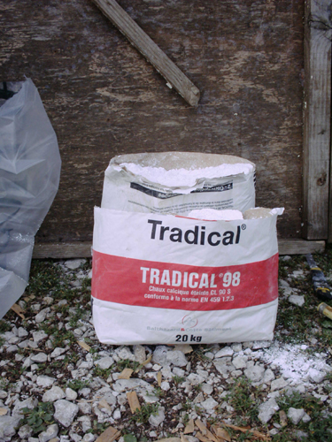

y ajouter de la chaux aérienne: 15 kg pour un ballot de 0.2 m3 (9.76 HT le sac de 20Kg)

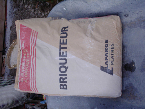

du plâtre briqueteur 23 kg par ballot (8.95 HT le sac de 40 Kg)

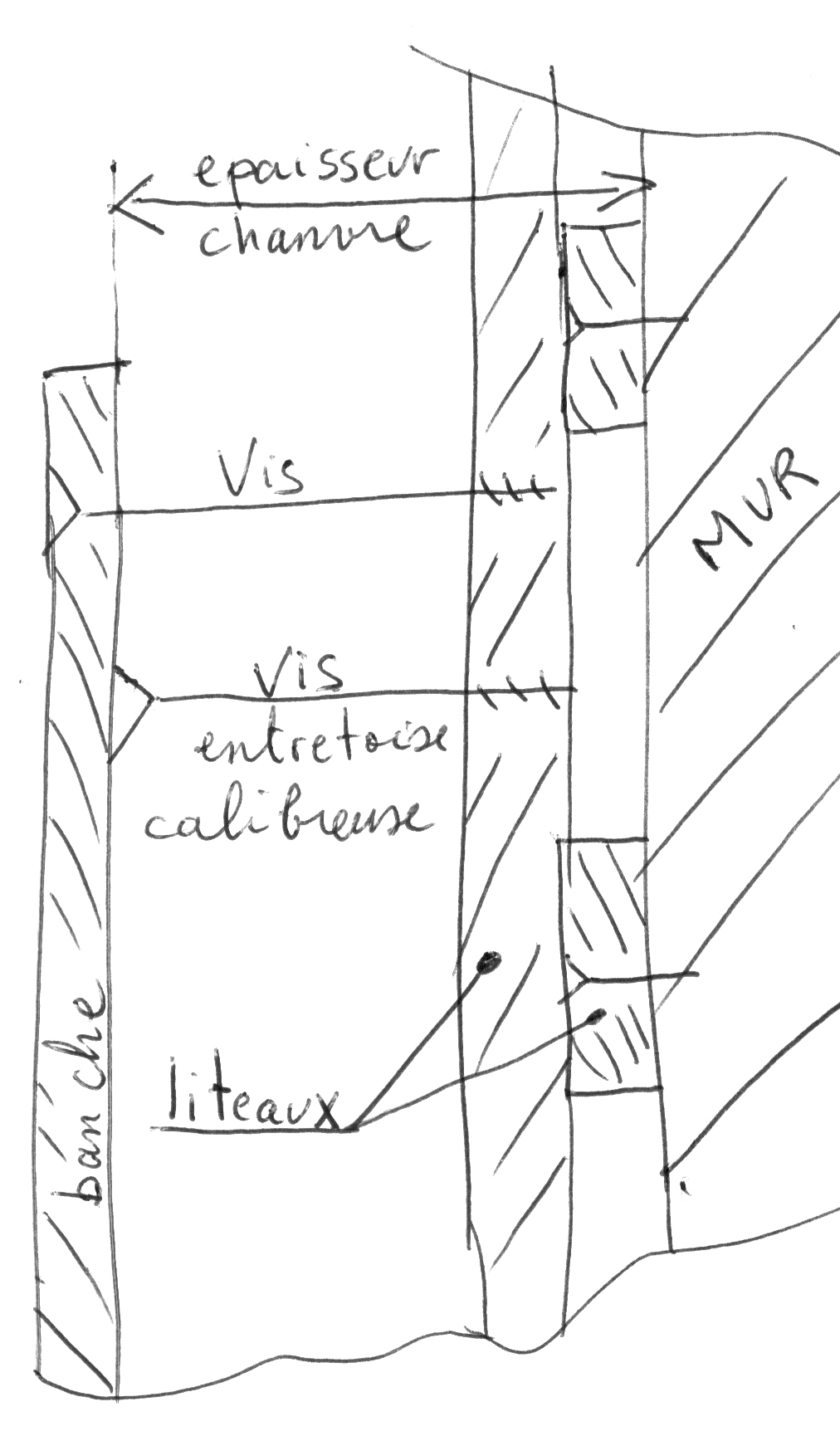

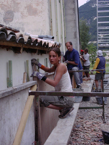

j'ai placé verticalement des liteaux de bois (27 par 38 mm; insuffisant car les vis qui suivront réussissent à les fendre, ce serait à refaire je prendrais plus gros)
au préalable , on fixe des bout de liteaux de 15 CM au mur pour faire entretoise, c'est seulement après cela que l'on pose les liteaux verticalement par dessus. Le chanvre va ainsi pouvoir passer par derrière les liteaux et aisnsi assurer l'accroche:![]()

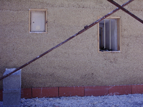

la chanvre craint l'humidité , il s'agit d'éviter qu'il repose sur le sol, j'ai utilisé des briques pour démarrer (pas forcément le bon choix à cause de la porosité --> remontée d'humidité et casse de l'enduit si gel --> voir après un hiver );

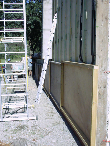

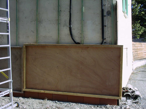

confectionner ensuite des banches CTBX ep 10 mm (250 par 122, standard), les rigidifier avec des chevrons![]()
avant de fixer les banches il s'agit déjà de placer des vis longues (6 par 120, ce sont elles qui fendent les liteaux ...) vissées dans les liteaux de manière à calibrer l'épaisseur de l'isolant chanvre ( le réglage de ces vis avec des longues règles et avec l'oeil m'a permis de rattraper les défauts originaux de mon mur)
on place ensuite la banche en appui contre le muret de brique et contre les vis, il ne reste qu'à les fixer par vissage en utilisant aussi les liteaux.(ci-dessus : 12 vis pour fixer la banche).

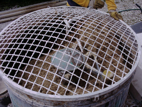

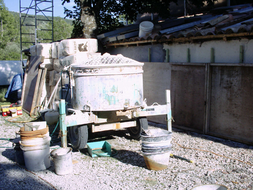

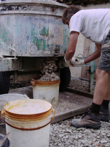

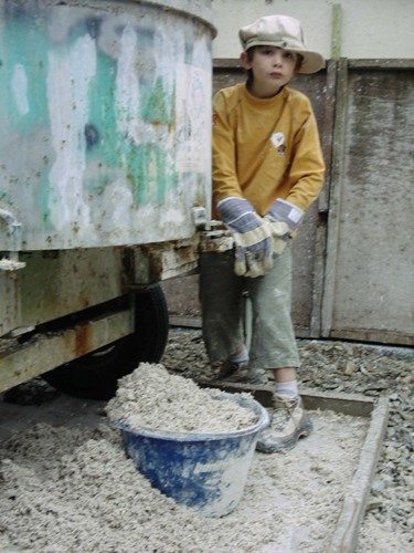

le malaxeur, c'est le plus dur à trouver (un genre de pétrin à axe vertical, celui que philippe m'a prêté est super car il est juste calibré pour recevoir un ballot entier de chénevotte), des seau pour transporter le mélange chanvre , chaux, plâtre vers les banches)![]()
C'est parti, maintenant il faut du monde !
patrick au cde du malaxeur, philippe aux consignes: on verse le chanvre en une fois ,
on ajoute l'eau, le chanvre prends 20% de volume en 2 mn
ensuite la chaux , le plâtre et la brique pilée
le mélange chanvre chaux platre terre est pret

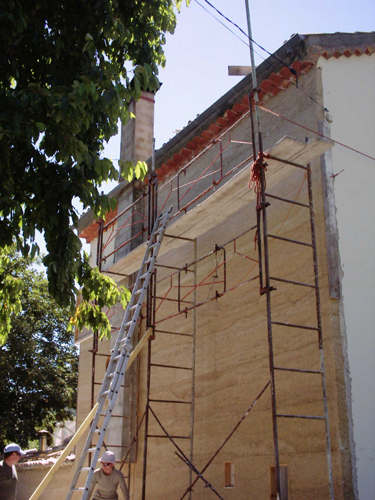

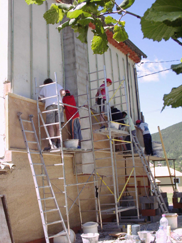

César aux commandes Alizée, tonton jean-luc , philippe au tassage
à peine a-t-on fini , que l'on peut instantanéement (grâce au platre) débancher et remonter d'une demi-banche en s'appuyant sur l'existant (c'est bcp plus facile pour le leger tassage , surtout aux alentours des liteaux pour l'accroche et un peu coté banche pour l'état de surface)
Tous les maçons du coins ont fini par s'arrêter sur le chantier...![]()
ça monte....... claude mandrille est de ts les coups

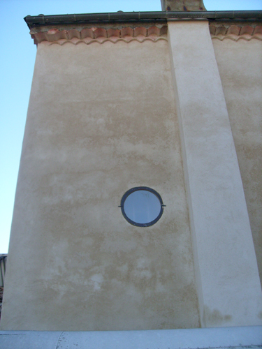

opérartion terminée, ça sent bon, c'est tellement beau que l'on n'a pas envie de l'enduire ...

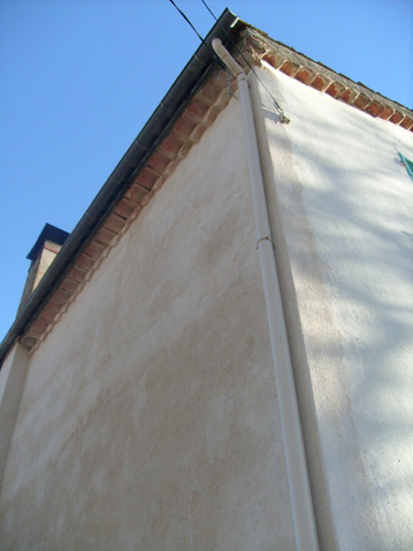

enduits
j'ai laissé sécher le chanvre tt l'été et attendu que la bonne température pour enduire
classique sable fin de rivière + chaux; 15, 20 mm 2 passes : gobetis + finition ;

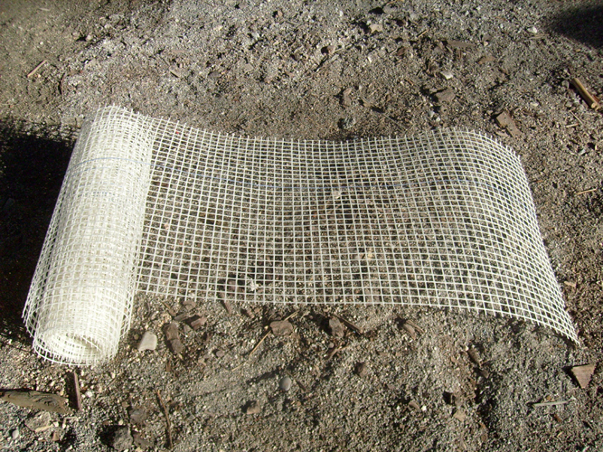

aucun pb d'accroche l'enduit adhère superpour éviter que les raccords de côté fissurent on a utilisé un grillage de fibre de verre
c'est fini, c'est beau , ça marche

si le grillage pour raccorder avait bien évité les fissures ?
tout cela est positifun seul bémol:
j'ai utilisé des briques pour démarrer (pas forcément le bon choix à cause de la porosité --> remontée d'humidité et casse de l'enduit si gel --> voir après un hiver ) : je n'aurais effectivement pas du suivre ce conseil : il y a un endroit humide : à cet endroit l'enduit est parti explosé au gel, préferer des agglo betons simples.
