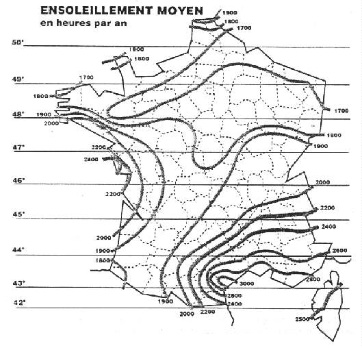

Dans un pays où les collègues et amis sondés autour de moi disent : « le solaire ici nest pas intéressant ». Depuis quelques mois, je me suis documenté sur le sujet, et après avoir réalisé localement quelques petites expériences, je suis persuadé du contraire,
Objectivement, il est vrai que nous ne bénéficions pas du même ensoleillement qu'à Briançon ...
En fait, il est quand même loin d'être négligeable: un peu plus que la moitié: environ 1700 heures de soleil par an !Quand ? : capteur solaire
